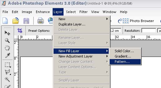

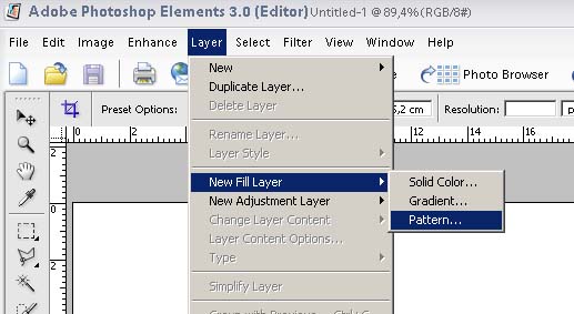

loo uus projekt, vali menüüst "Layers > New Fill Layer > Pattern..."

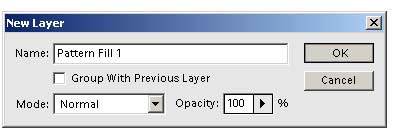

esimeses ilmunud aknas vajuta lihtsalt ok

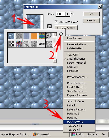

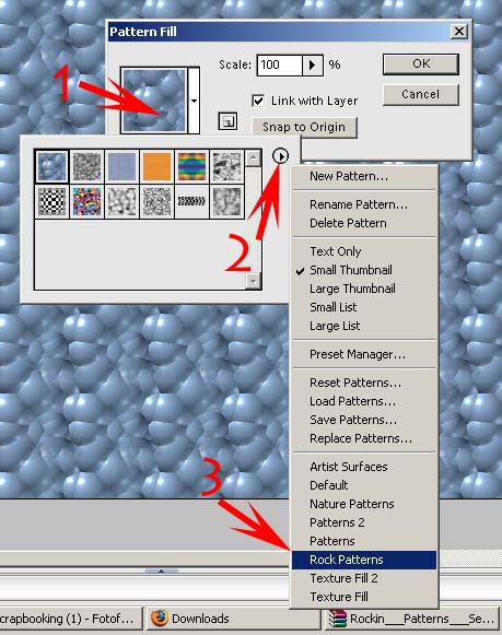

järgmises aknas kliki mustri näidispildile, siis sellele väikesele kolmnurgaga ringile, sealt menüüst vali värskelt installitud mustripakk (mina installisin sinu toodud lehelt köige esimese ehk rock patterns seti
seejärel ilmub näidiste kasti valik uusi mustreid. vali endale sobiv
siis vöid sa märgata et muster kordub. scale valikust saab määrata kui suur see muster sinu loodud pöhjal on. kui graafilise mustri korral sellest üldiselt probleemi ei ole ja mustri kordumine läheb ilusti tsüklisse, siis fotost tehtud patterni puhul vöib vahekoht häirima jääda. samas scale liiga suureks ajamine jätab mustri uduseks. ta ei jää nüüd tavaliseks pildikihiks, vaid eraldi fill layeriks, kui soovid seda mustrit töödelda nagu tavalist pilti, siis vali menüüst "layer > Simplify layer"
