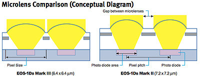

Üks teemaga seotud küsimus:
400d-l ja 450d-l on sensorid ühesuurused, viimasel aga piksleid märgatavalt rohkem. Loogika ütleb, et järelikult on 450-l pikslid väiksemad. Kas see tähendab ka mõningast järeleandmist pildi kvaliteedis või panen oma loogikaga kuskil puusse?

kusjuures ei ole eriti vahet neil kahel. 450D sensoril on küll nn pikslid väiksemad aga kuna üldisel fotol on rohkem resolutsiooni, siis sama suurelt trükkides, pilt on peaaegu sama, tegelikult isegi detailsem. Mürataluvus on testide järgi identne. Ainuke asi mis võib natuke erinevust toota on värvide ja kontrasti kvaliteet kuid teades Canoni sensoritootmiskvaliteeti, usun, et see vahe on kompenseeritud. Kui pilt on sama, siis ise tuleb vaadata kas uued lisad(450D puhul) mingit sümpaatiat tekitavad.
Siin on näide kuidas pikslikambri ehitus tehakse ümber tihedamate sensorite puhul. Lahti seletades, kuna valgust vastuvõttev diood on väiksem, siis sellele valgust suunav mikrolääts dioodi kohal suurendatakse nii palju kui ruumi jagub - suurem lääts tähendab rohkem valgust dioodile ja see omakorda tähendab, et dioodi signaali vastuvõtlikust ei pea nii palju võimendama.

Tänud põhjaliku vastuse eest Sten. Ühesõnaga võib mõista asja nii, et 450-l on sensori pind ära kasutatud paremini. Dioodid võtavad sama palju valgust vastu sama ajaga. Lihtsalt tänu mikroläätsede ehitusele on saavutatud parema resolutsiooniga tulemus.

Peaaegult, väiksem fotodiood peab olema tugevamini elektrooniliselt võimendatud, et saavutada sama valguse vastuvõtlikkus aga see põhjustab müra. See on ka põhjus, miks kõrgetel ISOdel on kaameratel rohkem müra, sest ISO väärtuse tõstmine on samuti dioodide elektrooniline võimendus.külastaja kirjutas:Ühesõnaga võib mõista asja nii, et 450-l on sensori pind ära kasutatud paremini. Dioodid võtavad sama palju valgust vastu sama ajaga. Lihtsalt tänu mikroläätsede ehitusele on saavutatud parema resolutsiooniga tulemus.
Suurem mikrolääts dioodi kohal varustab dioodi enama valgusega, et dioodi ei peaks nii palju pigistama normide saavutamiseks(standartsed ISO vahemikud põhimõttelised) ning mõistagi siis, miks aparaatidel tihti mürataluvuse suhtes vahet ei leidu.
Muidugi alati ei tehta sensori mikroläädse keskkonda ümber aga see on üks väga tõhus lähenemine.
