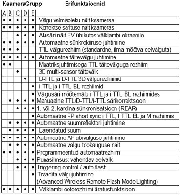

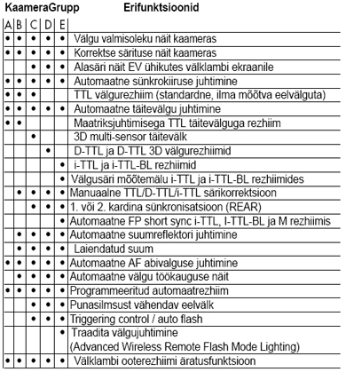

see tabel on küll metz 48 af-1 kasutusjuhendist, aga siit on näha mis funktsioonid kaamera poolt vöimalikud on (köiki neid funktsioonie sinu välgul vist ei ole). sinu kaamera on grupp B
