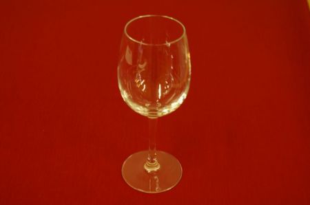

Kuidas pildistada klaase?
Kuidas pildistada kodu tingimustes erinevaid joogiklaase, veinipokaal, veeklaas, pits jne? MIlline peaks olema taust, et klaas oleks kontrastilt ja kujult hästi nähtav? Kuidas saada pildistamisel ära seda läiget-peegeldust mis jääb klaasidele peale pildistamist või kas üldse saab?

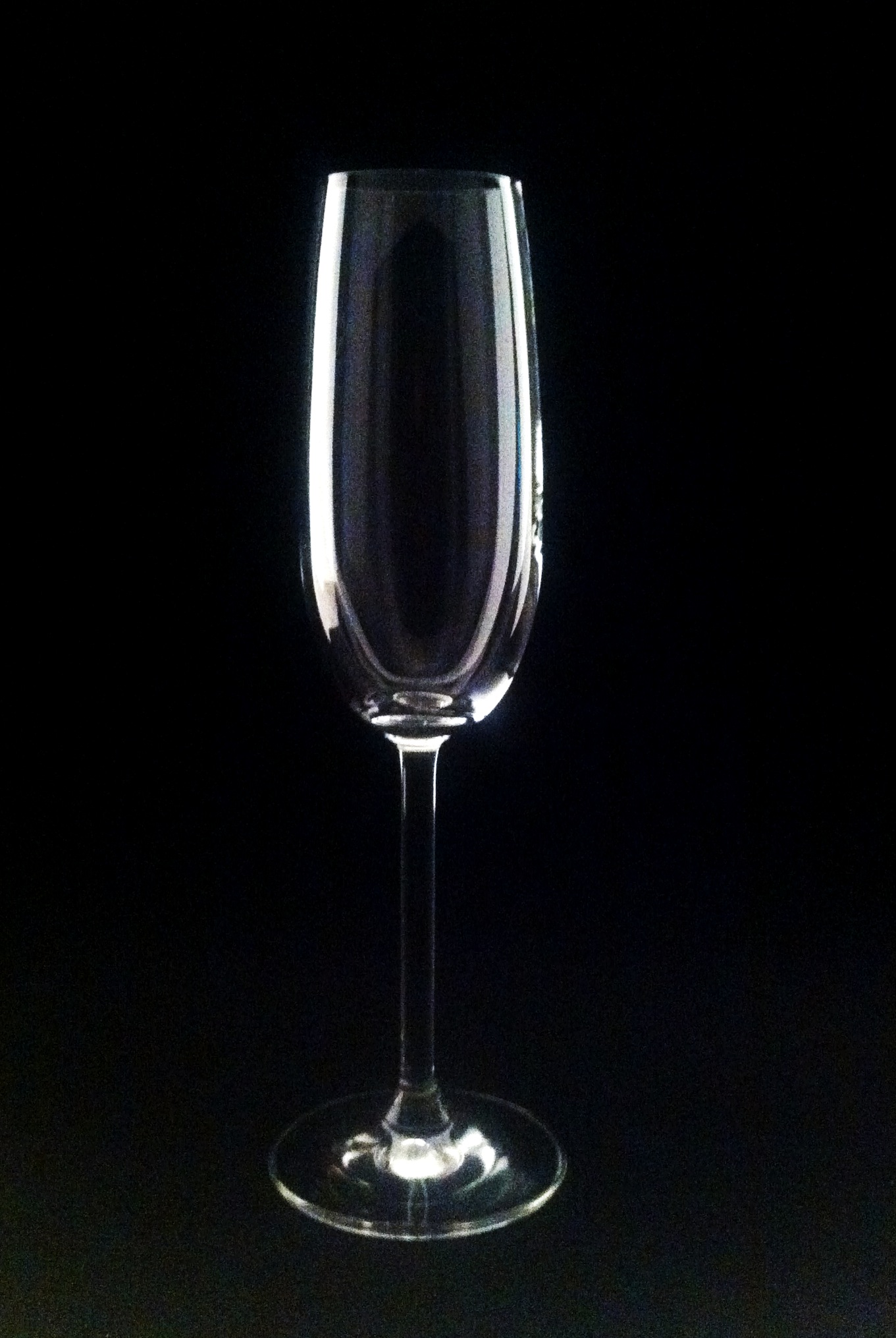

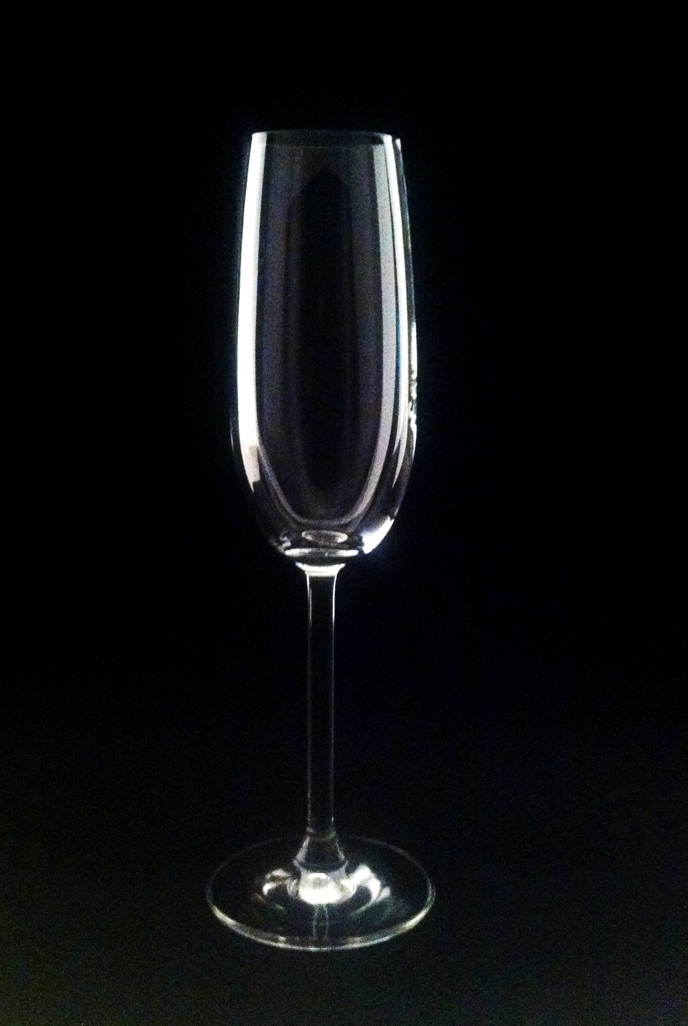

Üks retseptidest. Lõikad musta tausta.. Ca. Nii suure et täpselt kaadri ära kataks ja ese ka, et peale mahuks. Leia minifoonile koht vastu valget seina. Veel parem vastu valgusallikat. Ca. Ruutmeeter poolteist suurune valgusallikas ajab aja ära. Pmt. Kuo muud ei ole tõmba aknale valged kardinad ette ja olemas.) see valge sein peegeldub klaasi servadel ja loob vormi. Elimineeri kõik teised klaasilt peegelduvad lisavalgusallikad. Ehita mingi gobo, kuna pildistad vastu valgust, et valgus optikasse ei siraks. Pmt pead gobo kõiki kolme kylge panema. Pildista ja naudi) heee.. Hasart tuli sisse ja meisterdasin mobiiltelefoniga pildistades ühe sellise klaasipildi näiteks. Ava teadmata, säriaeg teadmata, kaameraks tarktelefon.)

Re: Kuidas pildistada klaase?
Njaaa... parim fotoaparaat on tõepoolest see fotoaparaat, mis sul parajasti käepärast on. Väga ilus pilt.ZxZ kirjutas:Üks retseptidest. Lõikad musta tausta.. Ca. Nii suure et täpselt kaadri ära kataks ja ese ka, et peale mahuks. Leia minifoonile koht vastu valget seina. Veel parem vastu valgusallikat. Ca. Ruutmeeter poolteist suurune valgusallikas ajab aja ära. Pmt. Kuo muud ei ole tõmba aknale valged kardinad ette ja olemas.) see valge sein peegeldub klaasi servadel ja loob vormi. Elimineeri kõik teised klaasilt peegelduvad lisavalgusallikad. Ehita mingi gobo, kuna pildistad vastu valgust, et valgus optikasse ei siraks. Pmt pead gobo kõiki kolme kylge panema. Pildista ja naudi) heee.. Hasart tuli sisse ja meisterdasin mobiiltelefoniga pildistades ühe sellise klaasipildi näiteks. Ava teadmata, säriaeg teadmata, kaameraks tarktelefon.)
